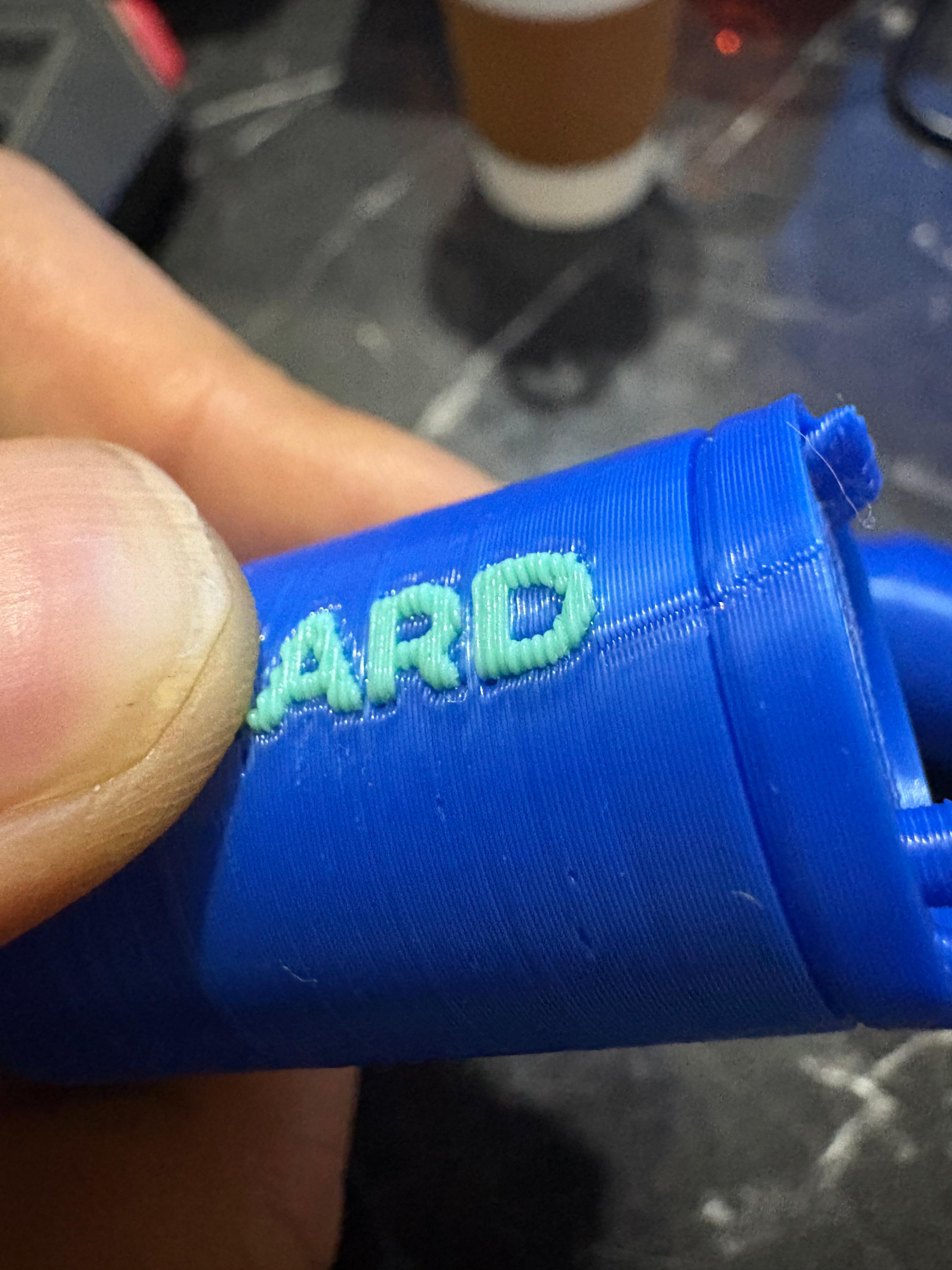

Şu meşhur stanley termos anahtarlığına isim yazmaya çalışıyorum ama baskı resimdeki gibi çıkıyor. Logo eklemek istiyorum ama svg formatında tam olarak logo çıkmıyor stl olarak yüklediğimde yüzeye sardıramıyorum. Nasıl yapabilirim yardımcı olur musunuz ?

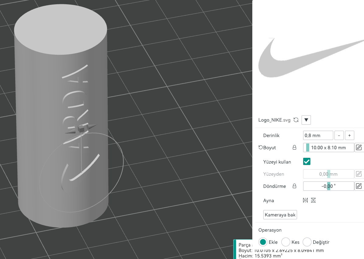

Normal yazı ekleyecekseniz, slicerde yazı ekleme bölümünde yüzeyi kullanı seçin
Bunu OrcaSlicer'da denedim ve oldu.
İsmi zaten bildiğimiz gibi yazıyorsunuz.
Logoyu da modele sağ tıklayıp parça ekle diyip svg olarak parçanızı ekleyin.
Sonra fotoğrafta görüldüğü gibi yüzeyi kullan diyince oluyor.
