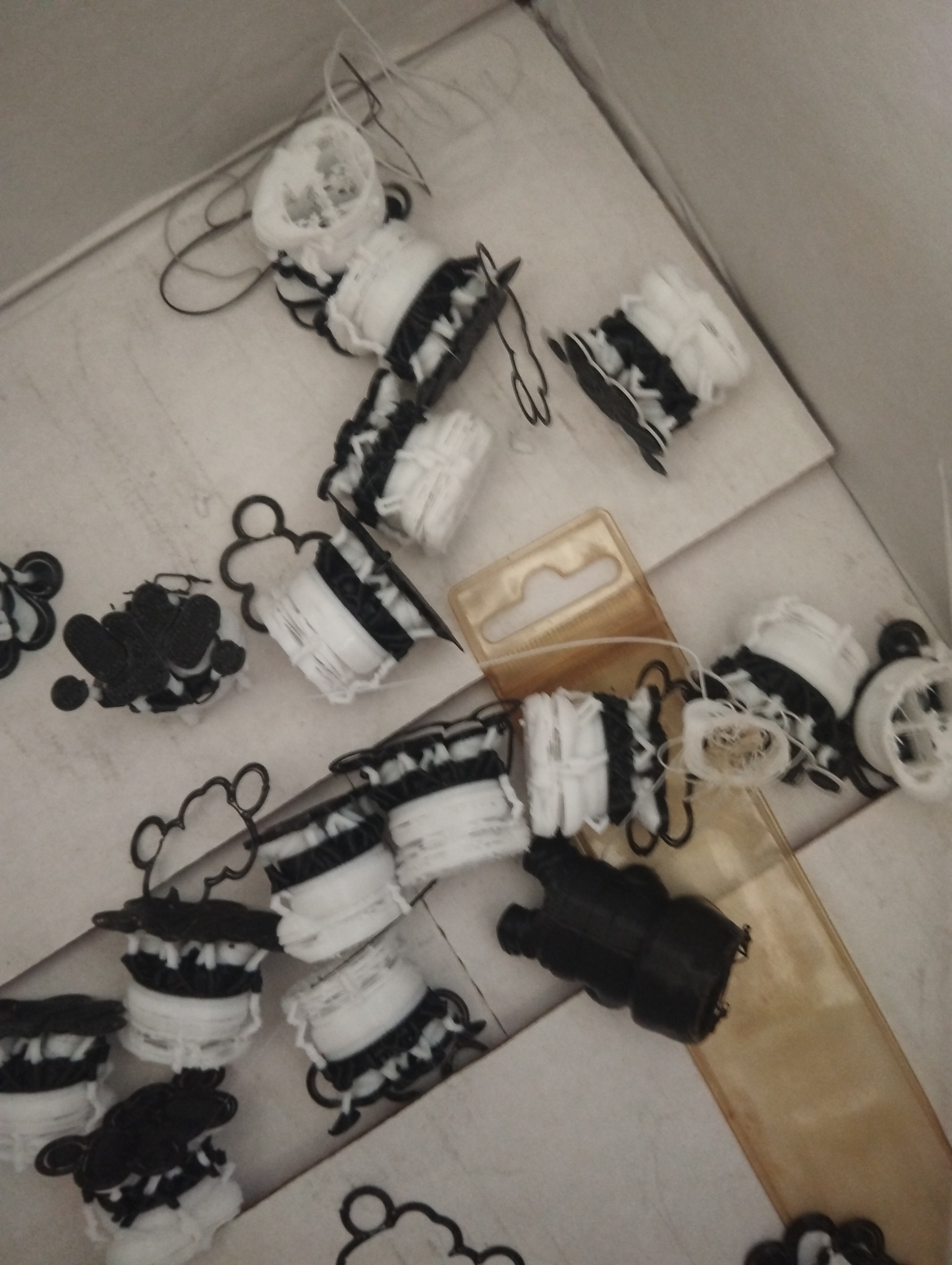

Yaklaşık 2 yıldır flashforce 5M pro edvanturer yazıcı kullanıyorum sitelerden hazır dosya kullanıyorum. Bir çok baskı çöp oluyor. Araştırdığımda baskı ayarlarından deniliyor. Her figürün baskı ayarı farklıymış diyorlar. Milyonlarca figür ve dosya var bunları ezberlemek mümkün değil. Daha kolay bir yolu yokmu

Merhaba, öncelikle kafanı rahatlatayım: "her figürün ayrı ayarı var, ezberlemen lazım" yanlış yönlendirme. Öyle bir şey yok, milyonlarca dosya için ayar ezberlemek diye bir şey gerekmiyor. İş aslında çok daha basit.
Bir kere kendi yazıcın ve kullandığın filament için birkaç temel ayarı oturtuyorsun, sonra onu bütün figürlerde aynı şekilde kullanıyorsun. Yani ayar figüre göre değil, senin yazıcı ve filamentine göre belirleniyor. Bir kez doğru profili kurdun mu, indirdiğin her dosyada o profili kullanıp basıyorsun, tek tek uğraşmana gerek kalmıyor.
5M Pro için yol şöyle, bence FlashPrint yerine Orca Slicer'a geç, ücretsiz ve içinde Adventurer 5M Pro profili hazır geliyor, bir de kalibrasyon araçları var. Çöp baskıların çoğu zaten doğru slicer ve profille kendiliğinden düzeliyor.
Sonra kullandığın filament için bir kerelik kalibrasyon yap. Orca'da hazır testler var, sırayla sıcaklık kulesi, akış ve pressure advance testlerini bas. Bunlar oturunca ipliklenme, sarkma, eksik baskı gibi dertlerin çoğu biter. Yarım gününü alır ama bir kere yaparsın, ondan sonra hep aynı profille rahat rahat basarsın.
