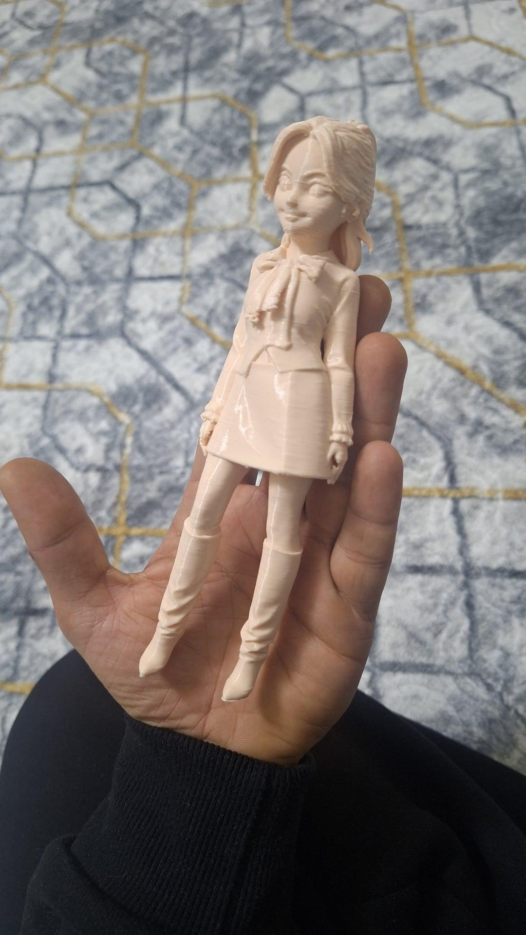

Cihazım bambu lab A1 combo
ilk denemeye göre sonuç başarılı olmuş @Emresoft
Bencede baya iyi oldu flament hediye geldi gerçekten cihazda problem olmasa harika baskı veriyor
