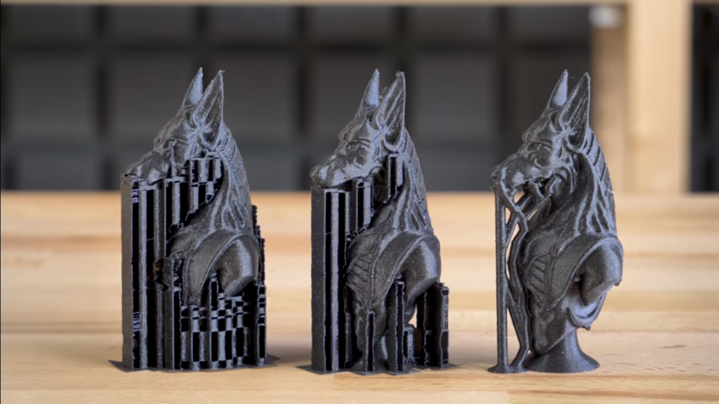

Tree Support Nedir?
Tree support, ağaç dallarını andıran, modelin yalnızca gerekli noktalarına temas eden modern bir destek yapısıdır. Özellikle Cura ve Bambu Studio gibi slicer’larda yaygın olarak kullanılır.
Tree Support’un Avantajları
- Modelle temas alanı daha azdır
- Support sonrası yüzey kalitesi daha iyidir
- Daha kolay sökülür
- Daha az filament tüketir
- Karmaşık geometrilerde etkilidir
Tree Support’un Dezavantajları
- Çok ağır modellerde yeterli destek sağlamayabilir
- Düz ve geniş yüzeylerde verimsiz olabilir
- Yanlış ayarlarla başarısız sonuç verebilir
Tree Support mı Normal Support mu? Temel Farklar
KriterTree SupportNormal SupportFilament tüketimiDüşükYüksekYüzey kalitesiDaha iyiDaha zayıfSökme kolaylığıKolayZorTaşıma gücüOrtaYüksekKarmaşık modellerÇok iyiOrtaDüz yüzeylerZayıfÇok iyi
Hangi Durumda Tree Support Kullanılmalı?
Tree support şu senaryolarda daha başarılıdır:
- Organik ve karmaşık modeller
- Figür, heykel, dekoratif baskılar
- Çok sayıda küçük overhang içeren tasarımlar
- Yüzey kalitesinin önemli olduğu projeler
- Filament tasarrufu istenen baskılar
Özellikle PLA filament ile yapılan görsel baskılarda tree support, çoğu zaman en iyi sonucu verir.
