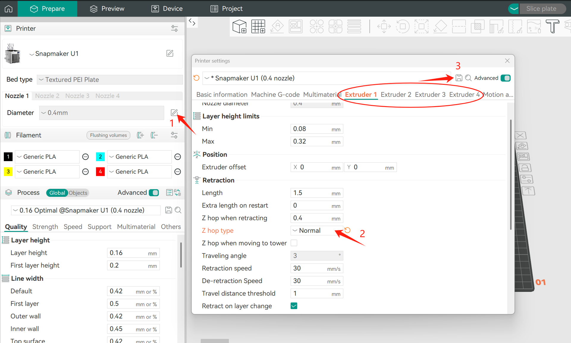

  1. Tam baskı hacmine yakın (260~270 mm) modeller yazdırılırken, varsayılan Z-hop tipi "Otomatik" olarak ayarlanır ve takım kafası, X/Y ekseni sınırlarını aşabilecek spiral bir kaldırma hareketi gerçekleştirir.
  2. Baskı hacminin neredeyse tamamını kaplamayan modeller yazdırılırken, dilimleme için kullanılan Snapmaker Orca'da (v2.1.5 ve önceki sürümler) bir hata bulunmaktadır ve bu hata, dilimleme işleminden sonra sağ alt köşede "Bir G-kod yolu plaka sınırlarının ötesine geçiyor" şeklinde bir hata uyarısına neden olabilir.
Çözüm
Geçici çözümler:
  1. İlk neden için, ekstrüderin Z atlama tipini " Normal " olarak ayarlayın ve ayarı kaydedin. Daha sonraki bir sürümde bu durumda bir hata uyarısı eklenecektir.

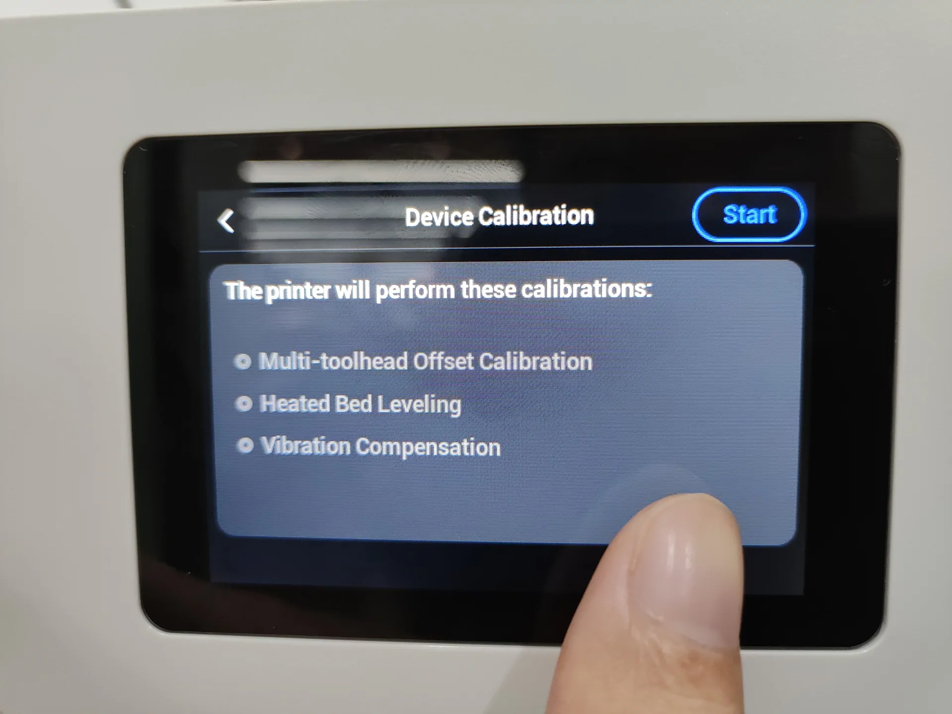

  1. Sihirbaz modundaysanız, "Cihaz Kalibrasyonu" sayfasına girmek için "Daha Sonra Kur" seçeneğine dokunun. Aşağıdaki resimde başparmakla gösterilen ekran konumuna 5 saniye boyunca uzun süre basılı tutun ve ardından bırakın. Sihirbaz modundan çıkmak için "Daha Sonra Kur" seçeneğine sürekli olarak dokunun.

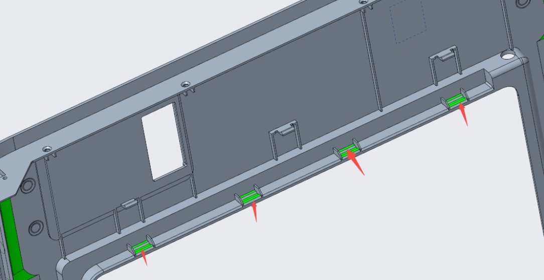

Ekran arka kapağı gevşek
Sorun Tanımı
Ekranın arka kapağı takıldıktan sonra gevşek duruyor.
Olası Sebep
Bu parça hızlı sökme için tasarlanmıştır. Plastik klipsler ve metal panel, montajdan sonra bazen hafif bir gevşeme gösterebilir, ancak bu işlevselliği etkilemez.
Çözüm
Arka kapağı çıkarabilir ve yeniden takmadan önce aşağıdaki yöntemlerden birini kullanarak güçlendirebilirsiniz:

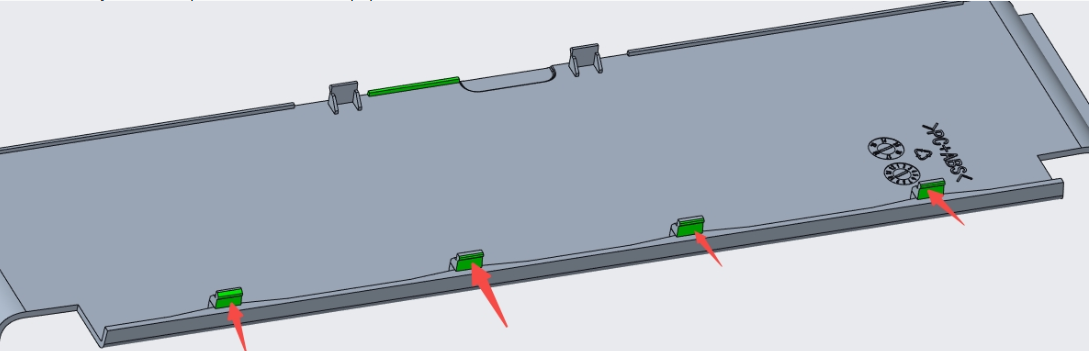

  1. Kapak üzerindeki dört klips noktasına iki kat bant yapıştırın.
Snapmaker U1 Bilinen Sorunlar ve Hızlı Çözümler — Çözüm
2.Veya ön paneldeki ilgili dört konuma bir veya iki kat bant ekleyin.
