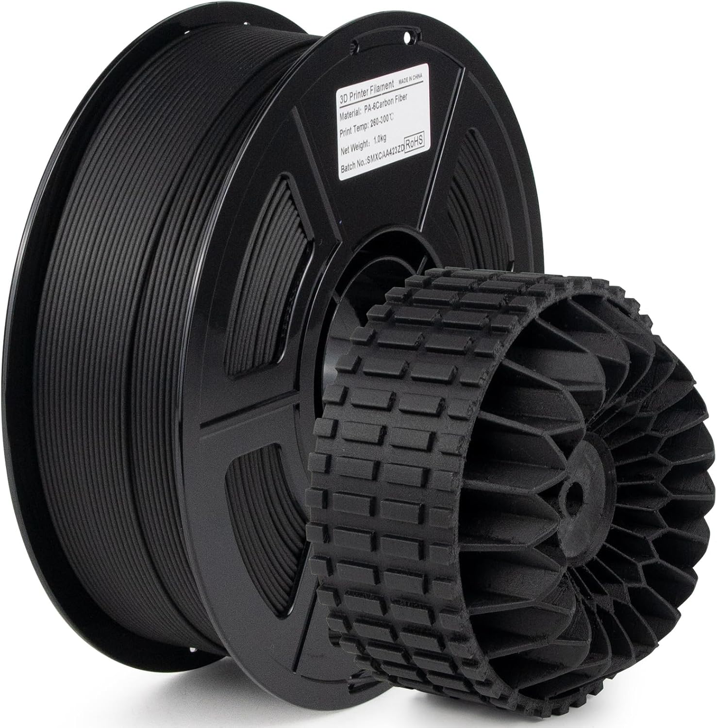

Nylon Carbon Fiber
  • En dayanıklı carbon fiber filament türüdür
  • Endüstriyel kullanıma yakındır
  • Yüksek sıcaklık ve kapalı kasa gerektirir
  • Nem hassasiyeti yüksektir

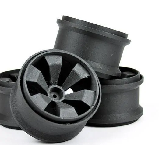

  • Mekanik bağlantı parçaları
  • Drone ve RC araç parçaları
  • Kamera ve ekipman aparatı
  • Endüstriyel prototipler
  • Hafif ama sağlam konstrüksiyon parçaları
