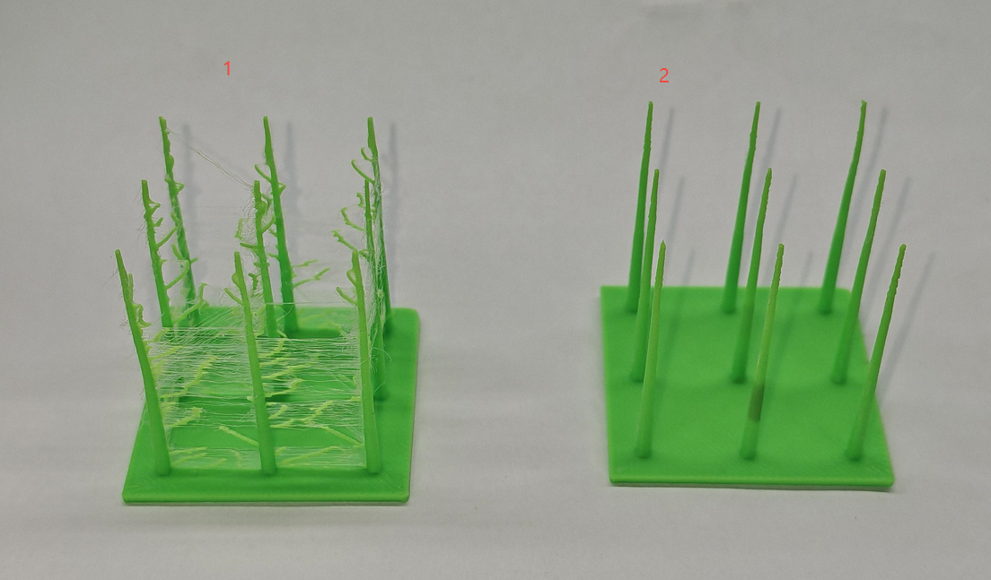

"Geri çekme" (retraction), FDM3D baskıda son derece önemli bir fonksiyondur. Temel amacı, "erimiş plastiğin akışını kontrol etmek ve baskı yapılmayan alanlarda gereksiz sızıntı ve çekmeyi önlemek", böylece basılan parçaların yüzey kalitesini ve hassasiyetini iyileştirmektir.
Şekilde gösterildiği gibi: Geri çekme işlemi solda kapalı, sağda açık durumdadır.

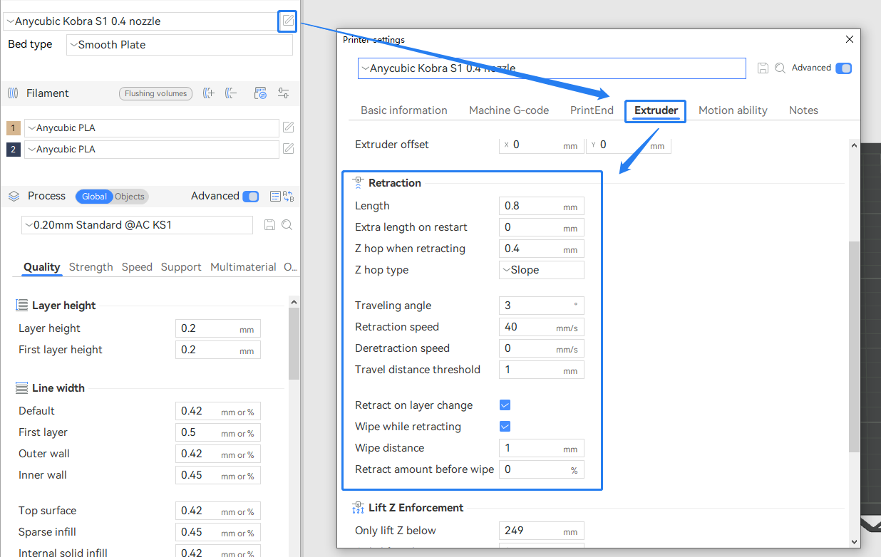

Yazıcı Ayarları - Geri Çekmeyi Etkinleştir
Lütfen Anycubic Slicer Next dilimleme yazılımını açın, yazıcı kenar çubuğunda "Ekstrüder"e tıklayın ve genel filament geri çekme parametrelerini ayarlayın.

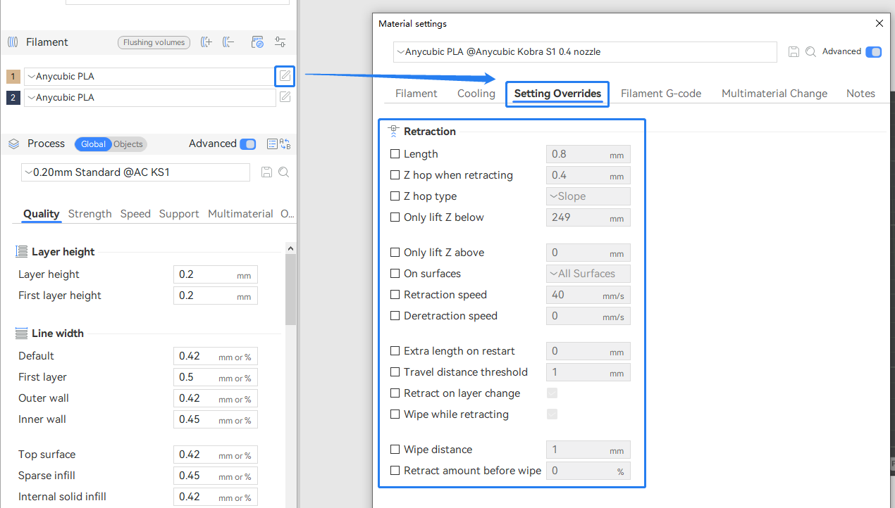

Filament Ayarları - Geri Çekmeyi Etkinleştir
Lütfen Anycubic Slicer Next dilimleme yazılımını açın, filament kenar çubuğundaki "Parametre Geçersiz Kılma" ayarına tıklayın ve belirli bir filamentin Geri Çekme parametrelerini ayarlayın.
(N/A, belirli bir filamentin geri çekilmesinin kapatılması anlamına gelir. Belirli bir parametre ayarlarsanız, parametre ayarı otomatik olarak etkinleştirilir.)

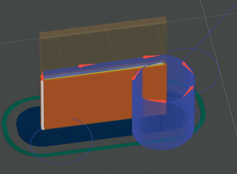

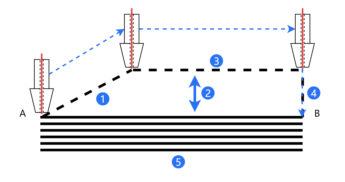

Aşağıdaki örnekte, sıcak uç nozulu A noktasından geri çekilerek B noktasına hareket ettirilmektedir.
(1) Eğim
Anycubic Yazıcılarda Geri Çekme Ayarı — (1) Eğim
① Eğimli Z ekseni kaldırma açısı
② Z ekseni kaldırma yüksekliği
③ Seyahat
④ Z ekseni inişi
⑤ Baskı modeli yüzeyi

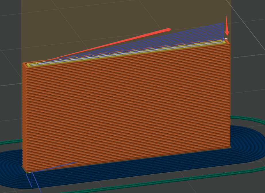

(2) Normal
Anycubic Yazıcılarda Geri Çekme Ayarı — (2) Normal
① Normal Z ekseni kaldırma
③ Seyahat
④ Z ekseni düşüşü

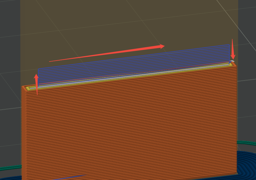

(3) Spiral
Anycubic Yazıcılarda Geri Çekme Ayarı — (3) Spiral
① SpiralZ asansörü
③ Seyahat
④ Z ekseni düşüşü

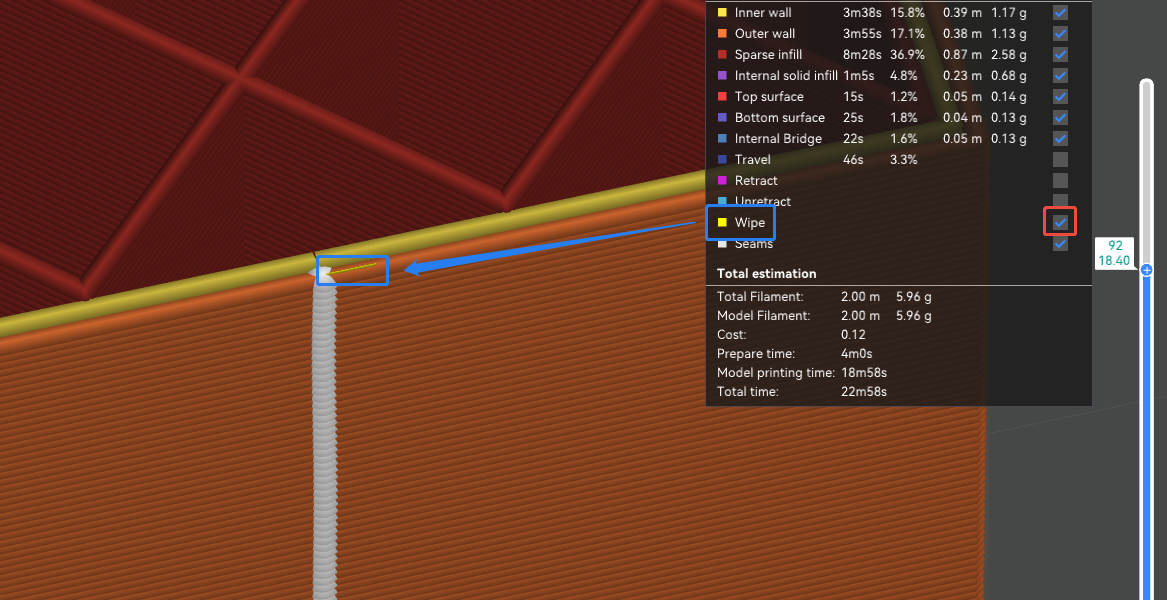

11. Geri çekerken silin.
Bu işlem, geri çekme sırasında nozulu son ekstrüzyon yolu boyunca hareket ettirerek nozuldaki sızan malzemeyi temizler. Bu, yolculuktan sonra yeni bir parça yazdırırken topaklanmayı en aza indirebilir.
