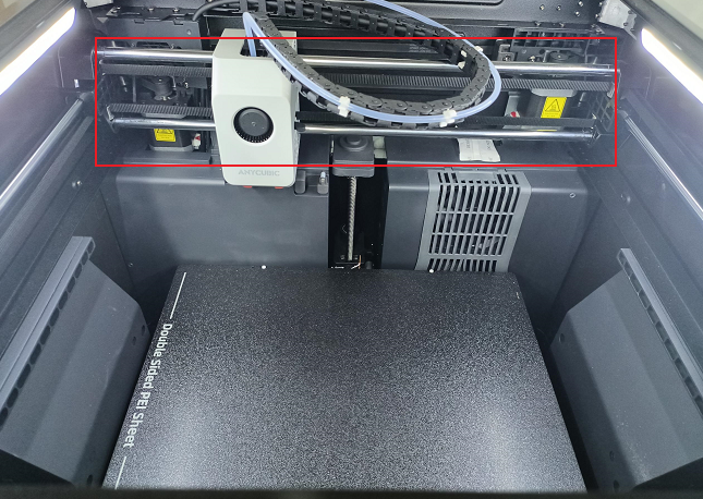

1. X ekseninde düz çubuk
Bakım önerisi
Toz veya partikül birikimi açısından ayda bir kez kontrol edilmesi önerilir.
Nasıl bakım yapılır
X ekseni tertibatının düz çubuğu kirliyse, az miktarda alkole batırılmış tüy bırakmayan bir bez kullanarak çubuğu silin. Yüzeyin pürüzsüz ve toz veya kirlilikten arındırılmış olduğundan emin olun.
Anycubic Kobra S1 Max – Bakım Önerileri — Nasıl bakım yapılır
Not: X ekseni tertibatı, düz bir çubuk ve bir grafen yatak kovanından oluşmaktadır. Grafen yağlayıcı özelliklere sahip olduğundan, X ekseni düz çubuğuna gres yağı sürülmemelidir.

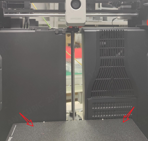

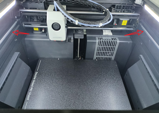

2. Y ekseninde düz çubuk
1) Arka Plan
Kobra S1 Max'in Y ekseni, düzgün hareket ve hassas konumlandırma sağlamak için düz çubuk sistemi ile desteklenir ve yönlendirilir. Düz çubuk sistemi genellikle düz çubuklardan ve doğrusal rulmanlardan oluşur ve Y ekseni düzeneğinin hareketi, doğrusal rulmanların düz çubuklar üzerinde kaymasıyla sağlanır. Bazı durumlarda, ekstrüde edilen malzeme artıkları veya yabancı cisimler düz çubuğa veya doğrusal rulmanlara yapışarak baskı kalitesini etkileyebilir.
Anycubic Kobra S1 Max – Bakım Önerileri — 1) Arka Plan
2) Bakım gerekip gerekmediği nasıl belirlenir?
Y ekseni düzeltme çubuğunun temiz ve yab cisimlerden arındırılmış olduğundan emin olmak için ayda bir kontrol edilmesi önerilir. Bu, normal çalışmanın sürdürülmesine ve makinenin stabilitesinin ve doğruluğunun sağlanmasına yardımcı olur.
3) Y eksenindeki çubuğun düzgünlüğünü nasıl koruyabiliriz?
Adım 1: Y eksenindeki düzgün çubuğu kontrol edin.
Makineyi kapatın ve güç bağlantısını kesin. Tüy bırakmayan bir bez veya yumuşak bir fırça kullanarak düz çubuğun yüzeyinde toz, kalıntı veya diğer yabancı maddeler olup olmadığını kontrol edin. Varsa, nazikçe temizleyin. Düz çubuğun hareket yolunun takılma veya direnç olmadan düzgün olup olmadığını kontrol edin. Y eksenini elle nazikçe hareket ettirin ve düz çubuğun hareketini gözlemleyin.
Adım 2: Pürüzsüz çubuğu temizleyin.
Eğer düz çubuk üzerinde çok miktarda toz veya kir birikmişse, aşağıdaki şekilde temizleyebilirsiniz:
Kılavuz ray yüzeyindeki tozu hafifçe üflemek için bir hava üfleyici veya saç kurutma makinesi kullanın. Hava üfleyici kullanıyorsanız, kolu hafifçe bastırın. Tozu diğer bileşenlere itmemek veya elektronik parçalara zarar vermemek için aşırı üflemeyin.
Adım 3: Kılavuz rayı yağlayın.
Y ekseni düz çubuğunun yüzeyine az miktarda gresi eşit şekilde uygulayın. Ardından, gresi düz çubuk üzerinde eşit şekilde dağıtmak için Y ekseni düzeneğini yavaşça hareket ettirin.
Adım 4: Test
Bakım işleminden sonra, sıkışma veya sallanma olup olmadığını kontrol etmek için baskı kafası modülünü elle hafifçe itip çekin.
Gücü yeniden bağlayın ve makineyi açın. Bir test baskısı gerçekleştirin ve Y ekseni hareketinin anormal direnç veya gürültü olmadan düzgün olup olmadığını gözlemleyin. Düzleştirme çubuğunun temiz ve düzgün çalıştığından emin olun.

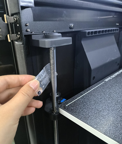

3. Z ekseni kılavuz vidası
1) Arka Plan
Kobra S1 Max'i kullanırken, Z ekseni vida mili çalışırken anormal bir ses duyarsanız, bu bir bakım sorununa işaret edebilir. Gerçek baskı hızı 350 mm/s'yi aşarsa, bu normaldir ve yüksek hızlı baskı sırasında metal sürtünmesinden kaynaklanır. Ses türleri nicel olarak ölçülemediği için, burada referans olarak baskı hızı kullanılmıştır.
Genel olarak, Z ekseni kılavuz vidasının yaklaşık her 3 ayda bir bakımı yapılmalıdır. Z eksenini hareket ettirirken anormal gürültü veya sesler duyulması da Z ekseni kılavuz vidasının bakıma ihtiyaç duyduğunun bir göstergesidir.
3) Z ekseni kurşun vidasının bakımı nasıl yapılır?
Not: Yağlama yağı kullanmamaya çalışın, çünkü bu yağ vida milinden aşağı doğru akabilir.
Adım 1: Kurşun vidayı temizleyin
Z ekseni kılavuz vidasını temizlemek için tüy bırakmayan bir bez kullanın ve yüzeyin pürüzsüz, toz ve kirden arındırılmış olduğundan emin olun.

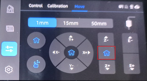

Adım 2: Z eksenini başlangıç ​​konumuna getirin.
Makineyi açın. Ana sayfada "Taşı"yı seçin, ardından Z eksenini sıfırlamak için "Tümünü Sıfırla" veya "Z Eksenini Sıfırla"ya dokunun.
Anycubic Kobra S1 Max – Bakım Önerileri — Adım 2: Z eksenini başlangıç ​​konumuna getirin.
Adım 3: Kurşun vidayı yağlayın.
“Home Z” seçeneğine dokunun ve baskı platformunu en yüksek konuma kaldırın. Z ekseni kılavuz vidasının yüzeyi boyunca az miktarda gres yağı sürün.
Aşağı doğru hareket etmek ve baskı platformunu en alt konuma indirmek için “Z+” tuşuna dokunun. Benzer şekilde, baskı platformu en alt konumdayken, Z ekseni vidalı milinin yüzeyi boyunca az miktarda gres yağı sürün, ardından “Z'yi Sıfırla” tuşuna dokunun.
Anycubic Kobra S1 Max – Bakım Önerileri — Adım 3: Kurşun vidayı yağlayın.
Adım 4: Test
Yağlama işleminden sonra, Z ekseni hareketinin sorunsuz olduğundan ve anormal seslerin olmadığından emin olmak için test baskıları gerçekleştirin.

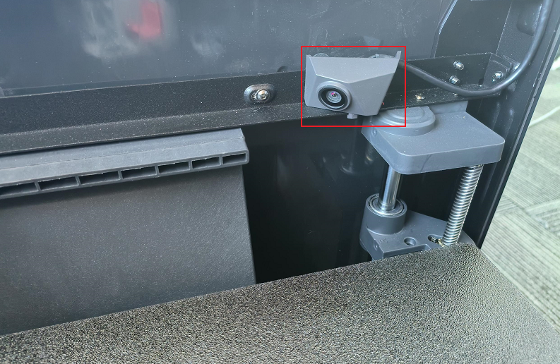

4. Kamera
Bakım önerisi
Kamera görüntüsü bulanıklaştığında veya yüzeye toz parçacıkları yapıştığında temizlenmelidir.
Nasıl bakım yapılır
Az miktarda izopropil alkol damlatılmış mikrofiber bir bez veya pamuklu çubuk kullanarak kamera merceğini nazikçe silin.

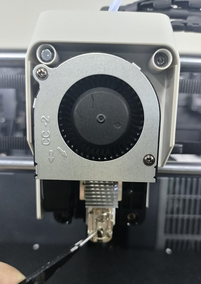

6. Meme
Nasıl bakım yapılır
Yetersiz ekstrüzyon tespit edilirse veya nozul yüzeyinde kir varsa, silikon kılıfı çıkarın ve nozulu 200 °C'ye kadar ısıtın.
Ardından ısıya dayanıklı eldiven giyin ve kağıt havlu, bez veya cımbız kullanarak nozul yüzeyini temizleyin. Tıkanıklıkları gidermek ve sıcak uçtan ve nozuldan kalan filament kalıntılarını temizlemek için çelik bir iğne kullanın.Anycubic Kobra S1 Max – Bakım Önerileri — Nasıl bakım yapılır

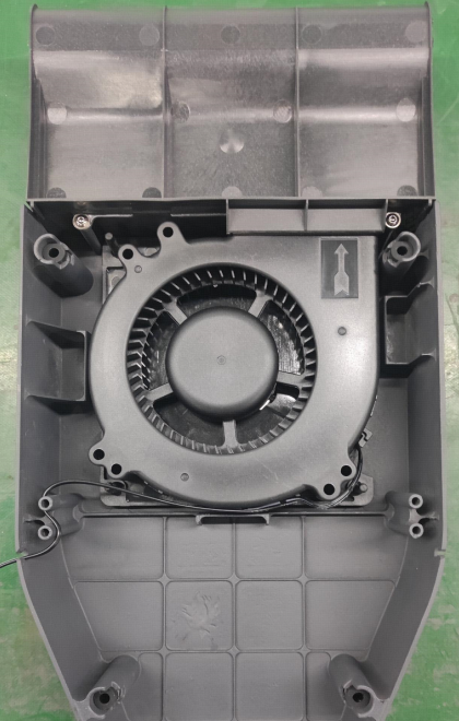

7. Taraftarlar
Bakım önerisi
Hava sirkülasyon fanlarını, soğutma fanlarını ve yardımcı soğutma fanlarını düzenli olarak toz ve kir birikimi açısından kontrol edin.
Nasıl bakım yapılır
Basınçlı hava kutuları/üfleyiciler, pamuklu çubuklar veya elektrikli süpürgeler temizlik için kullanılabilir. Fan kanatlarını temizlemek için fırça ve pamuklu çubuklar kullanın. İnatçı lekeler için, izopropil alkolle hafifçe nemlendirin ve silin. Toz birikimi fazlaysa, fanı çıkarın ve iyice temizleyin.
