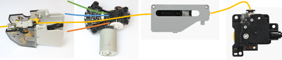

AMS besleme sistemi iki ana bölüme ayrılabilir:
1. Birinci aşama besleyici + Filament göbeği + Tampon
2. Ekstrüder (Kesici sensör + Filament algılama sensörü)
AMS'nin Temel İşlevleri ve İş Akışı Tanıtımı — AMS besleme sistemi tanıtımı
AMS besleme yolu diyagramı
Besleme ünitesi ve filament merkezi, filamenti algılayarak yükleme ve boşaltma işlemlerini gerçekleştirir. Tampon, sinyali AMS'ye ve yazıcıya geri göndererek besleme hızını kontrol eder. Ekstrüderin içinde bir kesici sensörü ve filament algılama sensörü bulunur ve sensör sinyalleri de filamentin normal şekilde beslenip beslenemeyeceğini değerlendirmek için AMS'ye geri gönderilir. Kısacası, AMS ve yazıcı, sorunsuz bir besleme süreci sağlamak için her sensörden gelen sinyal geri bildirimine güvenir.

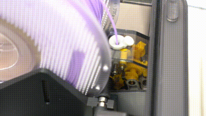

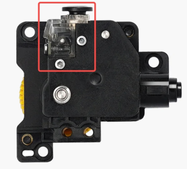

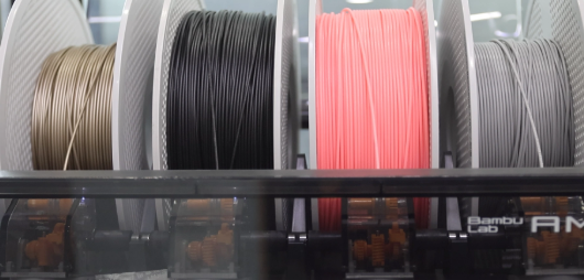

AMS üzerinde, filamenti AMS'ye çeken dört besleyici bulunur. Ayrıca, filament boşaltılırken makarayı döndürmek için siyah kılıf ünitesini de çalıştırır.
Besleme ünitesinde bir filament algılama sensörü bulunmaktadır. Filamentin yerleştirildiğini algıladığında, motoru çalışmaya başlayacak ve ön yükleme için filamenti otomatik olarak içeri çekecektir. Algılama sensörünün konumu aşağıda gösterilmiştir:

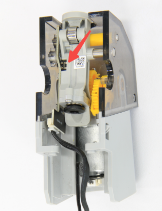

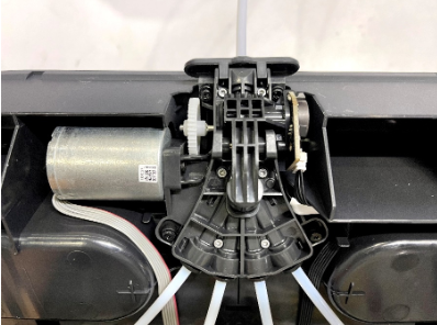

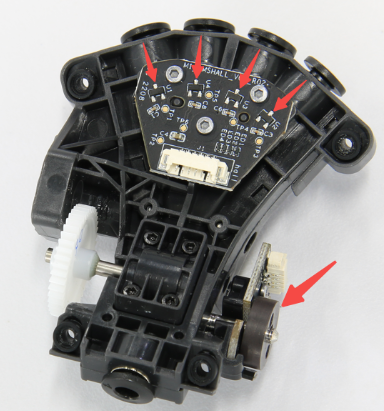

Filament göbeği
Filament besleme merkezi, AMS'nin arka tarafında bulunur ve dört sensör, bir kilometre sayacı ve bir motordan oluşur. Dört besleme yolunu tek bir yolda birleştirir. Sensör, filamentin besleyiciden filament besleme merkezine beslendiğini algıladıktan sonra, filamentin ekstrüdere gönderilmesi için ikinci bir itici güç sağlamak üzere motor devreye girer.
AMS'nin Temel İşlevleri ve İş Akışı Tanıtımı — Filament göbeği
Aşağıdaki şekilde filament hub'ının filament algılama sensörü ve kilometre sayacının konumu gösterilmektedir. Filament, filament hub'ına girip çıktığında, sensörün sinyali değişir, böylece AMS, filamentin filament hub'ına gönderilip gönderilmediğini değerlendirebilir. Filament hub'ının iç yapısı için wiki'ye bakabilirsiniz: AMS filament hub'ının sökülmesi ve temizlenmesi | Bambu Lab Wiki
Kilometre sayacı, filamanın AMS'den dışarı gönderilip gönderilmediğini belirlemek için kullanılır ve ayrıca gönderilen filamanın uzunluğunu hesaplamak için de kullanılabilir.

Filament sensörleri ve kilometre sayacı

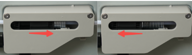

AMS ile yazıcı arasında (birden fazla AMS bağlandığında AMS hub'ı kullanılır) kullanılan tampon, bir kaydırıcı, yay ve sensörden oluşur. AMS, filamenti takım başlığı ekstrüderine ittiğinde, filament beslemesinin basıncı kaydırıcıyı sağa doğru iter ve tamponda küçük bir filament bölümü depolar. Ekstrüder tampondaki filamenti tükettiğinde, kaydırıcı sola döner. Kaydırıcının konumu sensörler tarafından algılanır ve besleme hızını ayarlamak için AMS'ye ve yazıcıya geri iletilir.

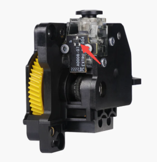

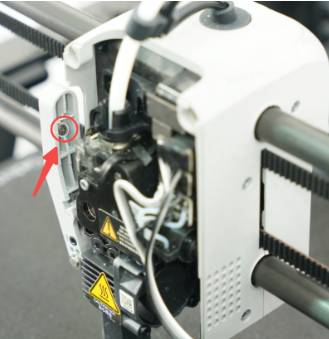

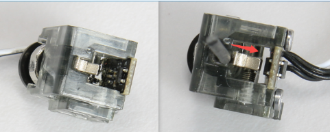

Aşağıda gösterildiği gibi, filament algılama anahtarı bir mıknatıs ve bir Hall sensöründen oluşmaktadır. Filament takıldığında, mıknatıs Hall sensörüne yaklaşır; filament olmadığında ise mıknatıs otomatik olarak eski haline döner. Yazıcı, algılanan Hall değerine göre ekstrüderin içinde filament olup olmadığını belirler.
AMS'nin Temel İşlevleri ve İş Akışı Tanıtımı — Filament algılama sensörü
Filament takıldığında mıknatısı sensöre doğru iter.

Aşağıdaki şekilde kesicinin Hall sensörü gösterilmektedir. Kesicinin sapında bir mıknatıs bulunur. Kesici filamenti kestiğinde, mıknatıs Hall sensörüne yaklaşır; kesme işlemi bittiğinde, kesici geri yaylanır ve Hall değeri işlem boyunca değişir. Yazıcı, algılanan Hall değerine dayanarak kesicinin sıkışıp sıkışmadığını ve kesme işleminin başarılı olup olmadığını belirleyebilir.

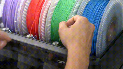

Ön yükleme
AMS boşta iken, filament besleyiciye yerleştirildiğinde, besleyici filamenti filament merkezine gönderir ve filament merkezi sensörü algılayana kadar biraz geri çeker. Bu işleme ön yükleme denir. Ön yükleme, kullanıcıya filament yerleştirirken etkileşimli geri bildirim sağlamanın yanı sıra, makaradaki filamentin gevşek olmamasını sağlamak için filament rulosunu da sıkılaştırabilir.
AMS'nin Temel İşlevleri ve İş Akışı Tanıtımı — Ön yükleme

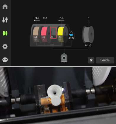

Takma yardımı fonksiyonu: Ön yüklemeden önce, ekrandaki boş yuva simgesine dokunabilirsiniz; bu sayede besleme ünitesinin motoru ve dişlileri dönmeye başlayacak ve filamentlerin takılması kolaylaşacaktır.

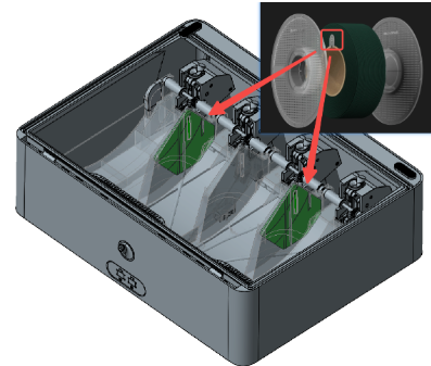

RFID okuma

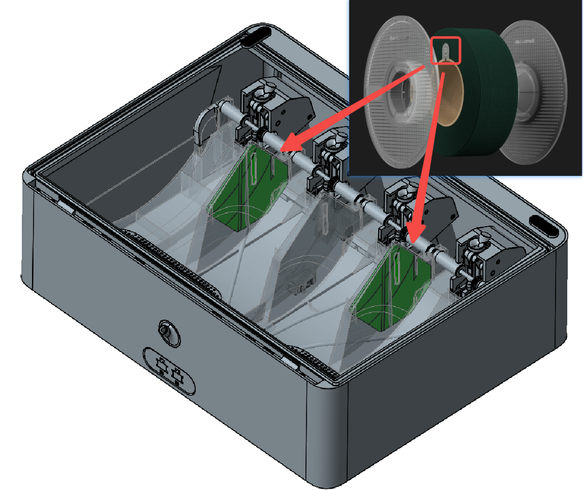

Bambu'nun resmi filament rulosunun her iki tarafında da RFID etiketleri bulunur ve AMS'de filament bilgilerini okuyabilen iki adet RFID okuma devre kartı vardır.

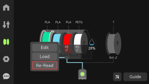

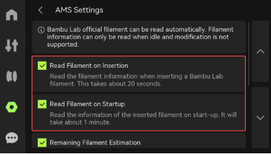

RFID okuma işlevi, takma/başlatma sırasında güncellemeler için ekranda ayarlanabilir. "Takma Sırasında Filament Oku" etkinleştirilirse, AMS ön yüklemeden sonra filament RFID'sini okumaya başlar. Benzer şekilde, "Başlatma Sırasında Filament Oku" etkinleştirilirse, yazıcının her yeniden başlatılmasından sonra, sırayla her bir yuvadaki filamentin RFID'sini okumaya başlayacaktır.
AMS'nin Temel İşlevleri ve İş Akışı Tanıtımı — RFID okuma
RFID okuma işlemi için ekran/dilimleyici üzerindeki her yuvanın üstündeki simgeye manuel olarak da tıklayabilirsiniz.
RFID'yi okumak için tıklayın
RFID'yi yeniden okumak için makarayı seçin ve Yeniden Oku'ya tıklayın.
AMS, RFID'yi okuduğunda, önce makarayı sıkıştırmak için ön yükleme yapar. Ardından, makarayı döndürmek için filamenti AMS'nin bir bölümünden dışarı gönderir; bu da devre kartının RFID etiketini taramasına ve RFID bilgilerini okumasına olanak tanır.

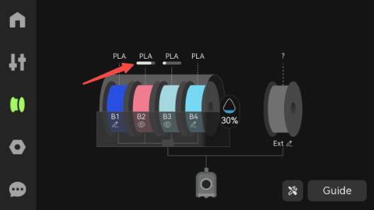

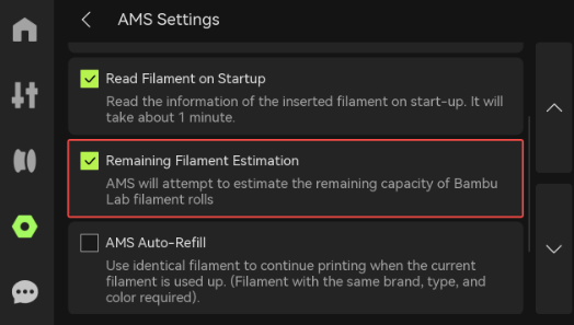

Kalan Filament Tahmini
RFID okuma işlemi, kalan filament miktarını tahmin etmek için de kullanılabilir. Çalışma prensibi, makaradaki RFID etiketinin tam bir tur dönmesinden sonra dışarı gönderilen filamentin uzunluğuna göre makarada kalan filamentin yüzdesini tahmin etmektir. 1 kg'lık filament rulosunun tamamı varsayılan olarak %100 kapasitededir.
AMS'nin Temel İşlevleri ve İş Akışı Tanıtımı — Kalan Filament Tahmini
Filament tipinin altındaki küçük yatay çubuk, tahmini kalan filament sayısını göstermektedir.

P1 serisi için, 'Kalan kapasiteyi güncelle' özelliğini etkinleştirdikten sonra, lütfen Bambu Studio veya Bambu Handy'de kontrol edin.

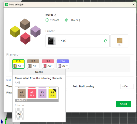

Otomatik eşleme fonksiyonu
Dilimleme yazılımında çok renkli bir baskı görevi gönderdiğinizde, model otomatik olarak AMS yuvalarındaki en yakın renkli filamentle eşleştirilir. Ayrıca pencereden filamentleri özelleştirebilirsiniz.

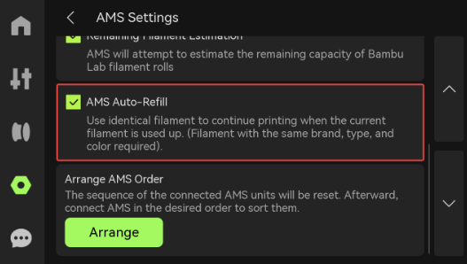

3. AMS Otomatik Doldurma: Mevcut filament bittiğinde AMS , aynı filament özelliklerine sahip başka bir makaraya otomatik olarak geçecektir . Bu özelliği etkinleştirmek için lütfen AMS ayarları sayfasında " AMS Otomatik Doldurma " seçeneğini işaretleyin.
  • Bu işlev, tamamen aynı özelliklere sahip filamentler gerektirir. Bu filament özellikleri arasında marka, tip, renk ve nozul sıcaklığı bulunur.
  • AMS aynı filamenti bulamazsa, mevcut yuvanın boşaldığını belirten bir uyarı mesajı görüntüler.
  • Bambu filamentin bambu filament yerine, bambu olmayan filamentin ise bambu olmayan filament yerine kullanılması tavsiye edilir.
