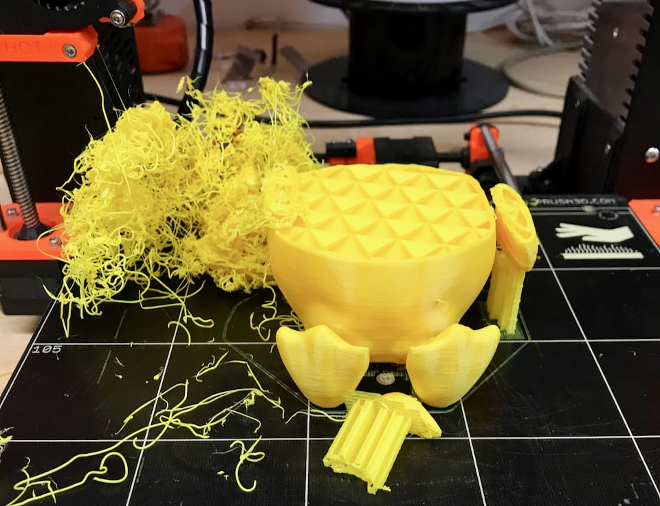

1. Tabla Tutunma (Bed Adhesion) Problemleri
Sorunun Tanımı
Baskının ilk katmanının tablaya tutunmaması, 3D yazıcı kullanıcılarının en sık yaşadığı problemlerden biridir. Parça baskı sırasında kayabilir, köşeler kalkabilir ya da tamamen tabladan ayrılabilir.
Olası Nedenler
- Tabla yüzeyinin kirli veya yağlı olması
- Yanlış Z offset ayarı
- Uygun olmayan tabla sıcaklığı
- Yanlış filament seçimi
Çözüm Önerileri
- Tablayı izopropil alkol ile temizleyin
- İlk katman hızını düşürün
- Tabla sıcaklığını filament türüne göre ayarlayın
- Gerekirse saç spreyi veya prit gibi yardımcılar kullanın

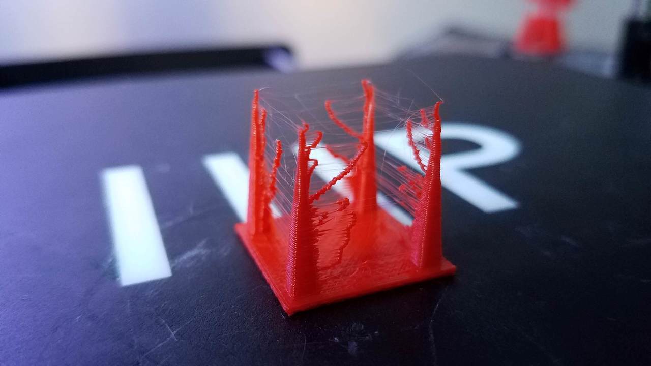

2. Stringing (İpliklenme) Sorunu
Sorunun Tanımı
Baskı sırasında modelin üzerinde örümcek ağına benzeyen ince filament iplikleri oluşur. Bu durum baskı kalitesini ciddi şekilde düşürür.
Olası Nedenler
- Yüksek nozzle sıcaklığı
- Yanlış retraction ayarları
- Nemli filament
Çözüm Önerileri
- Nozzle sıcaklığını birkaç derece düşürün
- Retraction mesafesi ve hızını optimize edin
- Filamenti mutlaka kurulayın

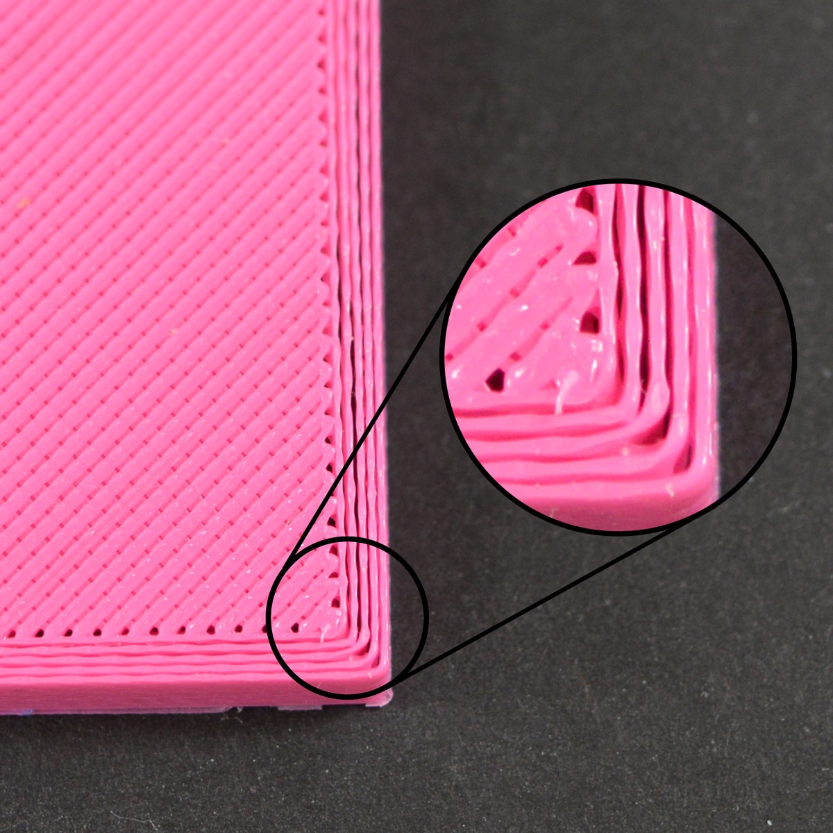

4. Under-Extrusion (Yetersiz Akış)
Sorunun Tanımı
Katmanlarda boşluklar oluşur, yüzey pürüzlü görünür ve baskı zayıf olur.
Olası Nedenler
- Tıkalı nozzle
- Aşınmış extruder dişlisi
- Yanlış filament çapı ayarı
Çözüm Önerileri
- Nozzle temizliği yapın
- Extruder dişlisini kontrol edin
- Filament çapını slicer’da doğru girin

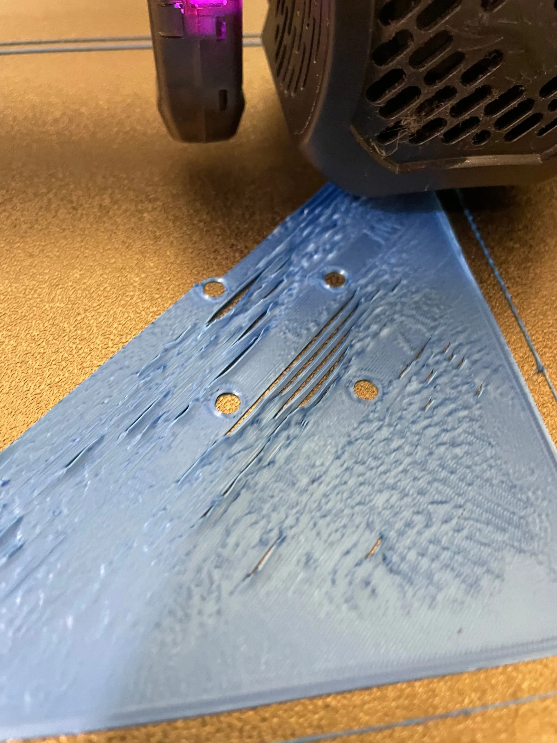

5. Over-Extrusion (Aşırı Akış)
Sorunun Tanımı
Katmanlar gereğinden fazla dolu olur, yüzeyde dalgalanmalar ve çapaklar oluşur.
Olası Nedenler
- Yanlış flow ayarı
- Hatalı slicer profili
Çözüm Önerileri
- Flow oranını düşürün
- Kalibrasyon küpü ile test baskısı alın

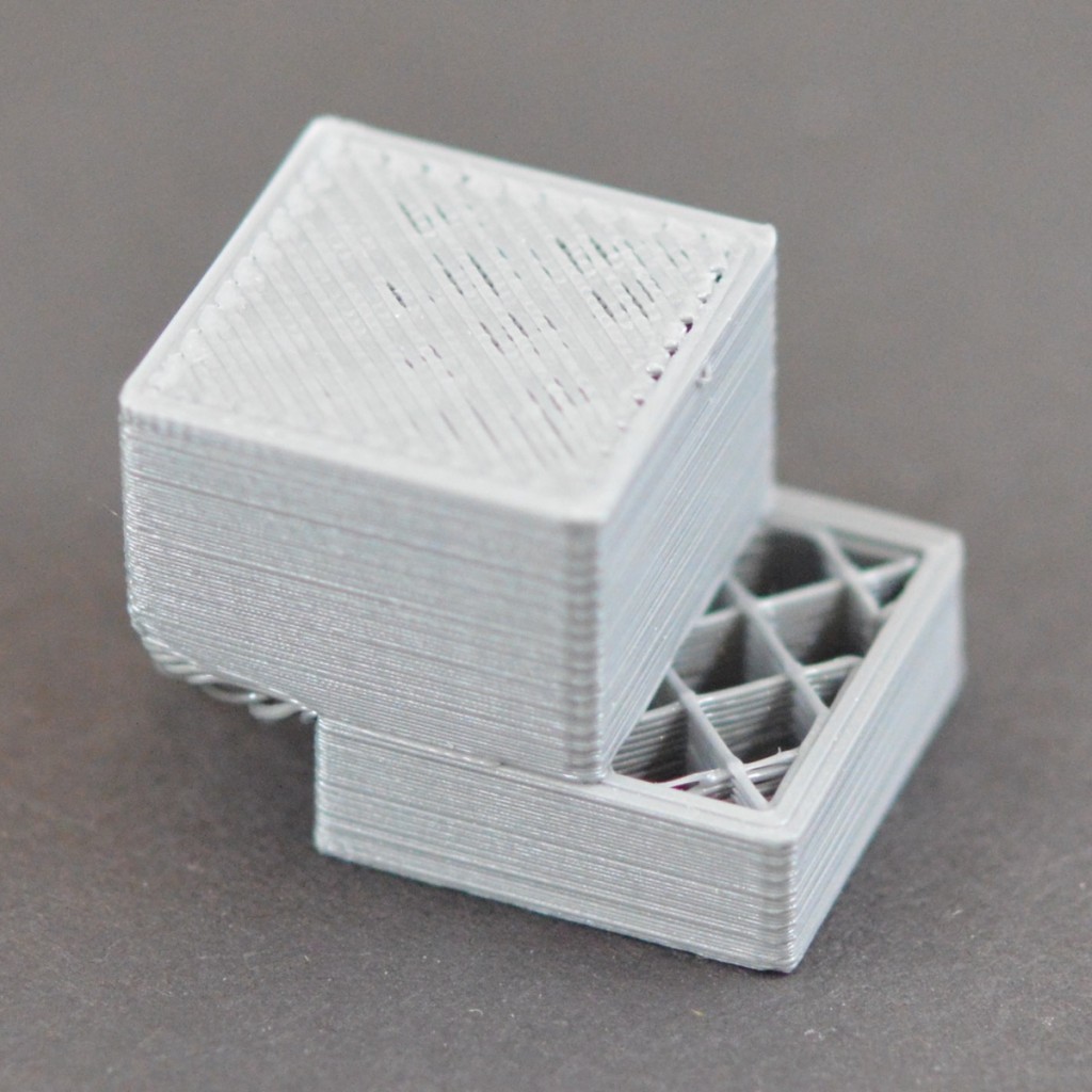

6. Katman Kayması (Layer Shift)
Sorunun Tanımı
Baskının belirli bir noktasından sonra katmanlar yana doğru kayar.
Olası Nedenler
- Gevşek kayışlar
- Step motor sürücü sorunları
- Çok yüksek baskı hızı
Çözüm Önerileri
- Kayış gerginliğini kontrol edin
- Baskı hızını düşürün
